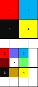

Generell muss man durchaus damit rechnen dass, die qualität etwas leidet, wenn man aus einem pixel 4 macht. Und wenn die arme konsole das von 900p herauf machen muss, ist das natürlich auch eine ziemlich bescheidene ausgangssituation. 1080p zu 4K muss ein pixel ja einfach nur vervierfacht werden. bei 900 ausgangsmaterial müssen aus jedem pixel quasi 5,76 gemacht werden. Und da wir ja nicht einfach pixel erkennen wollen auf dem schirm werden halt schlaue zwischenwerte berechnet. Je niedriger also das Ausgangsmaterial desto bescheidener das Ergebnis.
Ich würde mal so unterstellen, dass das Egebnis schlicht nicht wesentlich zu verbessern ist...
Löse er das ? bitte auf ;-) (und ignoriere die rechten weißen pixel, und ja das ist sehr vereinfacht dargestellt)

Hat er doch schon gemacht. Upscaling liefert immer ein schlechteres Ergebnis als das native Bild, da beißt die Maus keinen Faden ab ;) Warum das Ergebnis der S von der des TVs abweicht? Ganz einfach:
Dein TV nutzt wahrscheinlich Pixelwiederholung als Upscaling Methode, die Xbox One S nutzt bilineare Interpolation.
Bei der Pixelwiederholung werden die fehlenden Pixel einfach kopiert und mehrfach dargestellt. Aus einem Pixel werden dann 4. Bei der bilinearen Interpolation werden die Pixel aus einem Mittelwert der umliegenden Bildpunkte kalkuliert und dargestellt.

Das ist Geschmackssache... Pixelwiederholung ist mehr crispy und kommt dem originalen Signal am nächsten sorgt aber für verstärkten Treppeneffekt. Bilineare Interpolation macht das Bild insgesamt weicher. Die Technik kann aber nicht zwischen scharfen Kanten und Texturen unterscheiden, weswegen letzere matschig wirken. Ich mag generell lieber ein etwas weicheres Bild aber das ist wie gesagt Geschmackssache.
