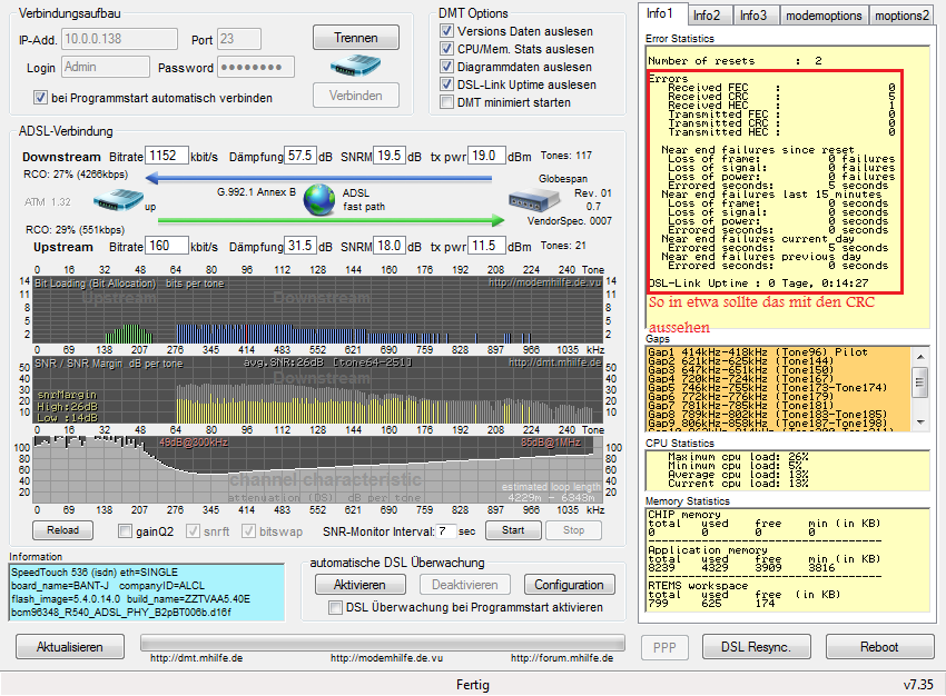

Original von 360Freak83
Ich glaube du meinst das hier... das Speedport zeigt mir im Log folgendes an:
Status-Details / DSL:
DSLAM Modem
DSL Down-/Upstream: 1184 kbit/s 160 kbit/s
Noice margin: 20.0 dB 23.0 dB
CRC Fehler: 117 pro min 1 pro min
ist das so ok?
DSLAM Modem
ist das so ok?
