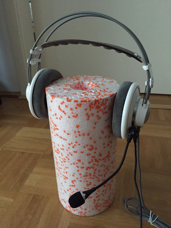

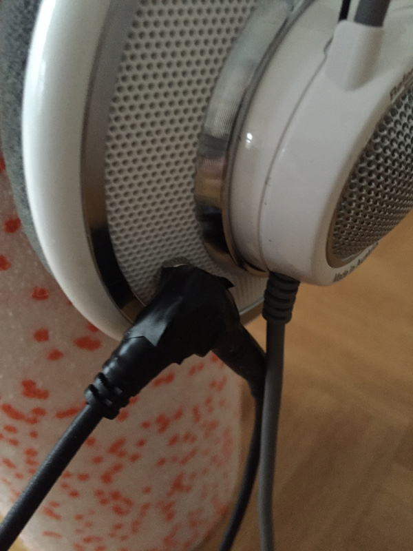

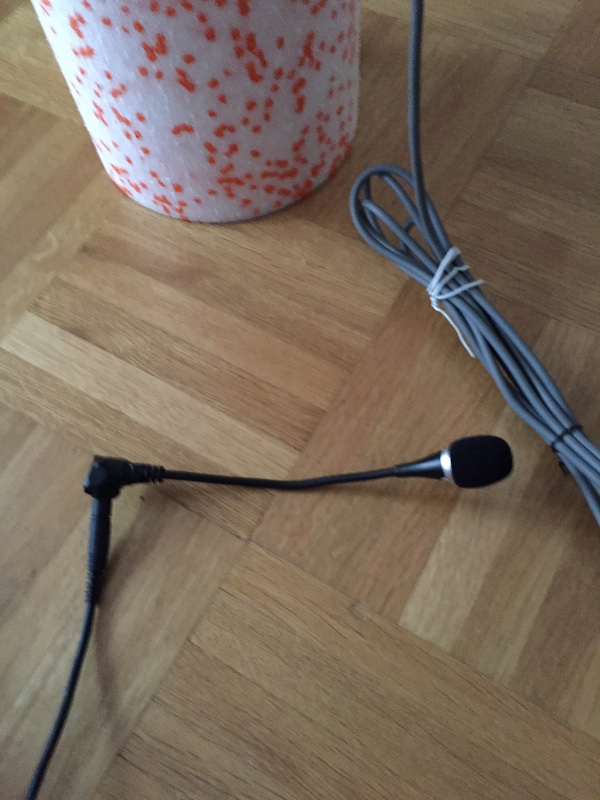

mittlerweile gibt es ja eine sehr elegante Ansteckmikrofon-Lösung von Antlion. Allerdings schlägt dieses Mikro mit ca. 57 Euro (deutscher Versandhändler), deutlich auf den Geldbeutel.
Ich habe nun etwas an meinem Kopfhörer gebastelt und eine Alternative hinbekommen.
Folgende Materialien habe ich verwendet.
Hama Notebook Ansteckmikro ca. 8 Euro
Neodym-Magnete 8mm x 2mm ca. 4 Euro ( für 20 Stück)
Klinkenkabelverlängerung (4polig, anderes geht ebenfalls) ca. 3 Euro
Isolierklebeband
Doppelseitiges Klebeband (extra stark)
Endergebnis siehe Bilder
Ich übernehme keine Verantwortung für entstandene Beschädigungen.
Bei mir ist alles in Ordnung einen Langzeittest bzgl. der Magnete habe ich keinen.
Allerdings habe ich keine Verzerrungen oder andere Soundeinbußungen.
