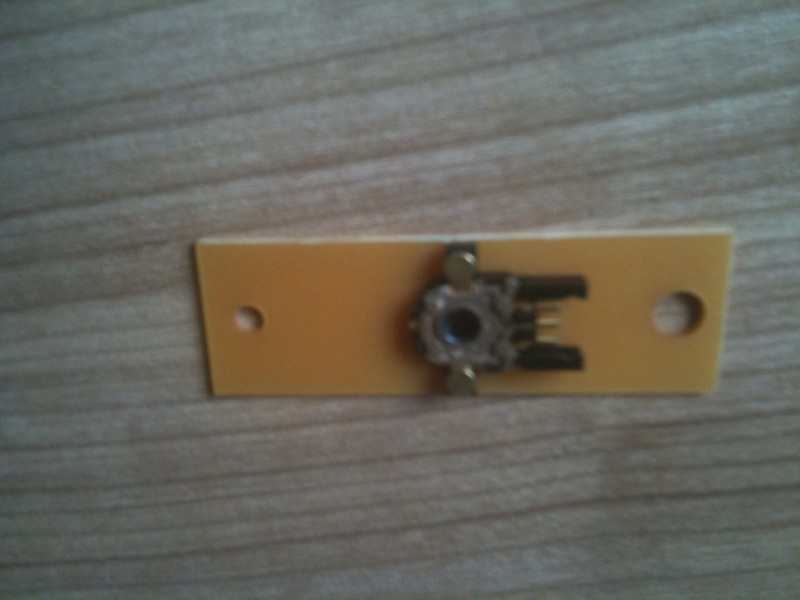

36
Samstag, 31. Oktober 2009, 08:02
Hi Leute,
ich hab mein Lenkrad noch nicht umgebaut, doch so wie es aussieht muß ich das jetzt tun
denn seit gestern hat mein Lenkrad in Mittelstellung ein Lenkeinschlag nach links
das bedeutet wenn ich gerade aus fahren will muß ich ca 3cm nach rechts lenken
hatte jemand schonmal das Problem?
ich hatte das Lenkrad noch nie geöffnet
könnte man beim Umbau diesen Fehler reparieren
weiß jemand welche Bauteile für die Lenkung zuständig sind und was ich überprüfen muß

38
Samstag, 31. Oktober 2009, 12:29
hi
ich hab mal mein wheel heute aufgemacht
konnte es leider nicht reparieren
der Fehler könnte am Lenksensor liegen (wenn man das so nennt)
vielleicht jemand ne Idee wo ich so einen Sensor her bekomme
»peble« hat folgende Bilder angehängt:

Also ich hab eigentlich garnet mitbekommen das es verschiedene bzw zwei versionen gibt.^^ Denke aber mal net das ms das ding anders herstellt. Sonst hätten sie ja bestimmt drauf hingewiesen, von wegen besser, stabiler, keine ahnung was...^^ Hab jetzt zumindest alles bestellt und denke das ich nächstes wochenende mal anfangen werd das zu testen. Sollte eigentlich auch ein paar bilder machen können.
Zu dem sensor von 'peble', würde wenn im elektrohandel nachfragen. Die könnten sowas am ehesten haben oder die zumindest am besten weiterhelfen wenn man sowas überhaupt irgendwo bekommt.^^ Gl...
