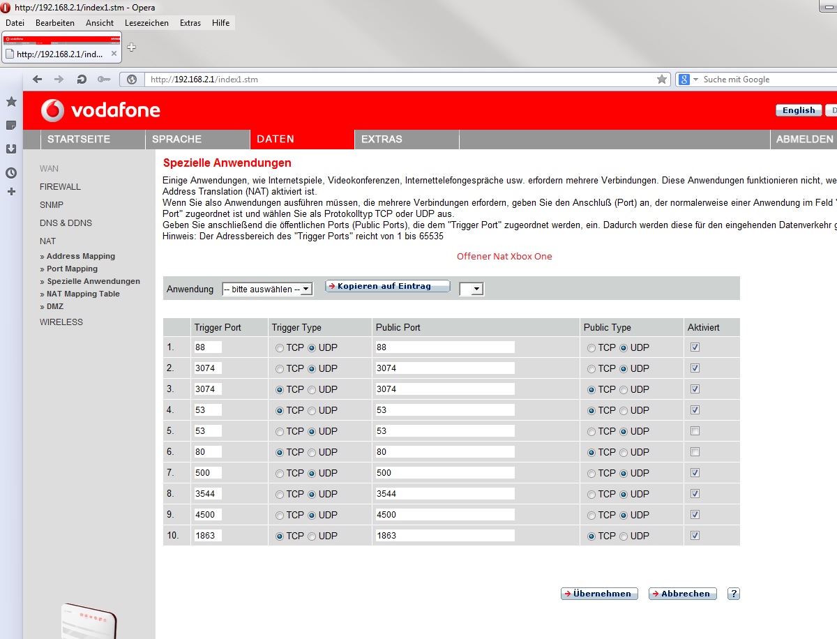

Also ich hab mir grad mal das Manual von dem Gerät angesehen.hallo ich hab da auch mal ne frage zwecks nat. Und zwar is bei mir auf der one die nat mittel.hat da jemand ahnung was ich beim THOMSON TCW 710 w lan router einstellen muss um die nat zu öffnen.da steht auch alles in englisch nichts in deutsch.ich hatte einmal für drei tage die nat auf offen.habe dann aber einmal auf der xbox360 gezockt und nun is die nat auf der one wieder mittel. Und muss ich bei UPNP nen haken drin haben und bei firewall nen haken oder nicht.und bei nat sip alg soll ich das auch aktivieren.ich hab kein plan.kann jemand helfen

Wenn ich jetzt hier alles richtig gelesen habe, kann man mit der neue Beta FW endlich online gehen bzw. spielen. Richtig?
Und wie verhält es sich mit den NAT-Einstellungen?

Unitymedia hat offensichtlich mit dem Ausrollen des Firmware Updates auf Version 6.0 für die 6360 angefangen. Ich habe sie soeben aufgespielt bekommen.
Damit kann dann nach Aktualisierung der Teredo Filter unter "Netzwerk / Filter / Listen" deaktiviert werden. Der Weg mit dem FBEditor ist dann nicht mehr nötig.
Ich gehe davon aus, dass auch die Kabel Deutschland Geräte dieses Update in Kürze erhalten werden.
