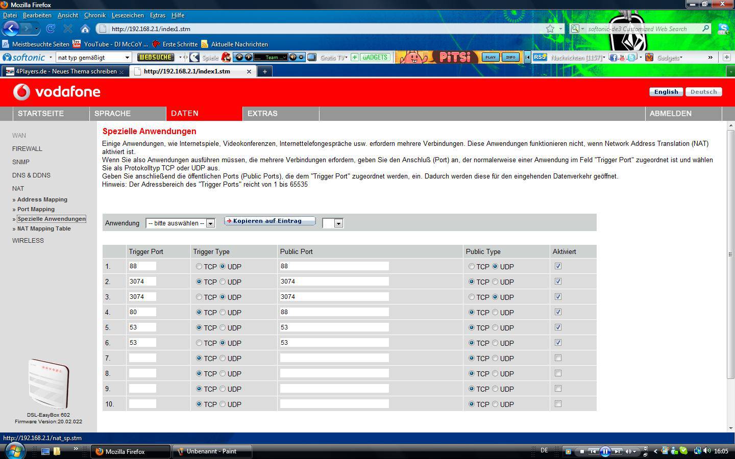

@xsaver:
Mit deiner Einstellung hast du ne offene NAT? Auf dem Bild seh ich das du den zweiten UDP 53er Port bei Public Type auf TCP gestellt hast, aber da sollte auch UDP stehen o.o
69
Mittwoch, 29. September 2010, 08:45
@xsaver:
Hallo Poorky,
das Bild ist nicht von mir. Ich hab das nur zur Veranschaulichung gegooglet. Du hast aber recht, da müsste UDP angehakt sein. Mit diesen Einstellungen auf dem Bild bekommt man aber auch nur eine gemäßigte NAT, da die Easyboxen Probleme bei der Portweiterleitung haben. Die DMZ-Funktion wurde bei den aktuellen Easyboxen entfernt, so dass es nicht möglich ist auf einfachen Wege eine offene NAT zu bekommen.
Ich selbst habe auch Arcor/Vodafone als Anbieter und habe mir irgendwann bei eBay eine Easybox 401, und mittlerweile eine 601 (wg. WLAN) gekauft. Bei diesen Easyboxen ist die DMZ Funktion nämlich noch vorhanden und es funktioniert auch. Hat mich 1 bzw. 10 Euro in der Bucht gekostet und zu dem auch noch Nerven gespart. Arcor/Vodafone gibt ja bei den normalen Verträgen ohne ISDN keine Zugangsdaten mehr raus, so dass man keine anderen Router benutzen kann. Mit den alten Easyboxen funktioniert halt auch dieser Modeminstallationscode von Vodafone und man erspart sich das Gefrickel oder halt Betteln, um an die Benutzerdaten ranzukommen. Kann also nur Jedem, der Probleme mit der neuen Easybox Generation hat, dazu raten sich mal bei ebay nach den 401er und 601er Versionen umzugucken.
