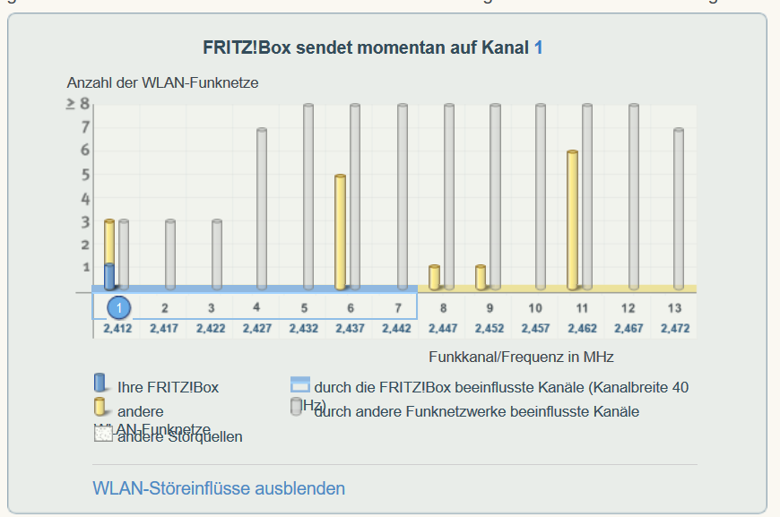

Dienstag, 24. November 2015, 12:03
@Feli Sind die Probleme bei dir dadurch verschwunden?
@Neo-Freeman
Anbei 2 Bilder meiner Fritzbox mit Wlan Umgebung mit ein- und ausgeblendeten Wlan Störeinflüssen.
Was kannst du daraus entnehmen? Was muss/sollte ich einstellen?
Danke
