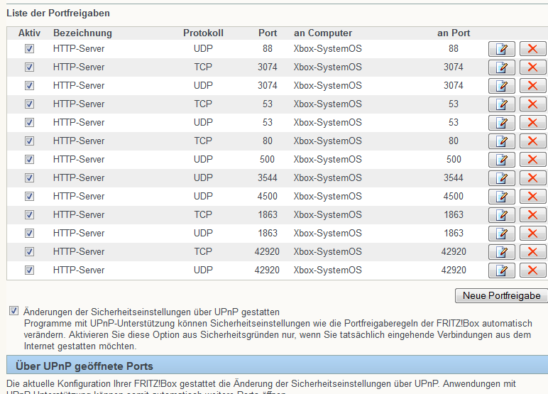

Ich habe in meiner Fritzbox 7360 dann nochmal alle Ports kontrolliert und zusätzlich die IPv6 Unterstützung abgeschaltet. Findet man aber nur, wenn man im Backend ganz unten auf "Erweitert" klickt. Funktion befindet sich unter "Internet" > "Zugangsdaten" > "IPv6". Haken raus, Neustart und schon war meine NAT offen.

können alle mal mit fritzbox sagen, ob sie per isp ipv4 oder ipv6 nutzen? exposed host eingerichtet wurde? upnp? und ob in der ar7cfg-datei teredo gefiltert wird oder nicht? und ob nat offen oder strik ist? (bitte alle fragen beantworten, weil sonst bringt es nichts)
ich habe bei der 7360 und bei der 7390 mit ipv6 kein offenes nat bekommen. hatte alle ports händisch eingetragen, dann upnp auf die xone, und dann die xone als exposed host eingerichtet. hatte immer striktes nat.
erst als ich in der ar7cfg-datei den teredo-filter geändert hab, gehts mit exposed host. nun ist nat auf 'öffnen'.

Exposed Host ist eingerichtet + die ganzen Freigaben also doppelt gemoppelt alles.
UPNP hab ich nicht aktiviert sollte ich das mal tuen ?
