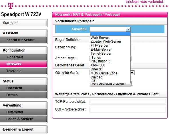

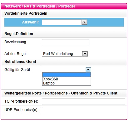

Wieso lässt du bei der Xbox die Einstellung nicht auf Automatisch und im Router machst du einfach eine Portregel? Der Router hat DHCP. Da gibt es sogar schon eine vordefinierte Konfiguration für die 360. Musst nur die Xbox 360 (zu erkennen an der Mac Adresse) zu der "Liste für zugelassene Geräte" hinzufügen und dann eine Regel erstellen oder die vordefinierte nehmen. Und als Gerät die 360 auswählen.
Hab den selben Router...
