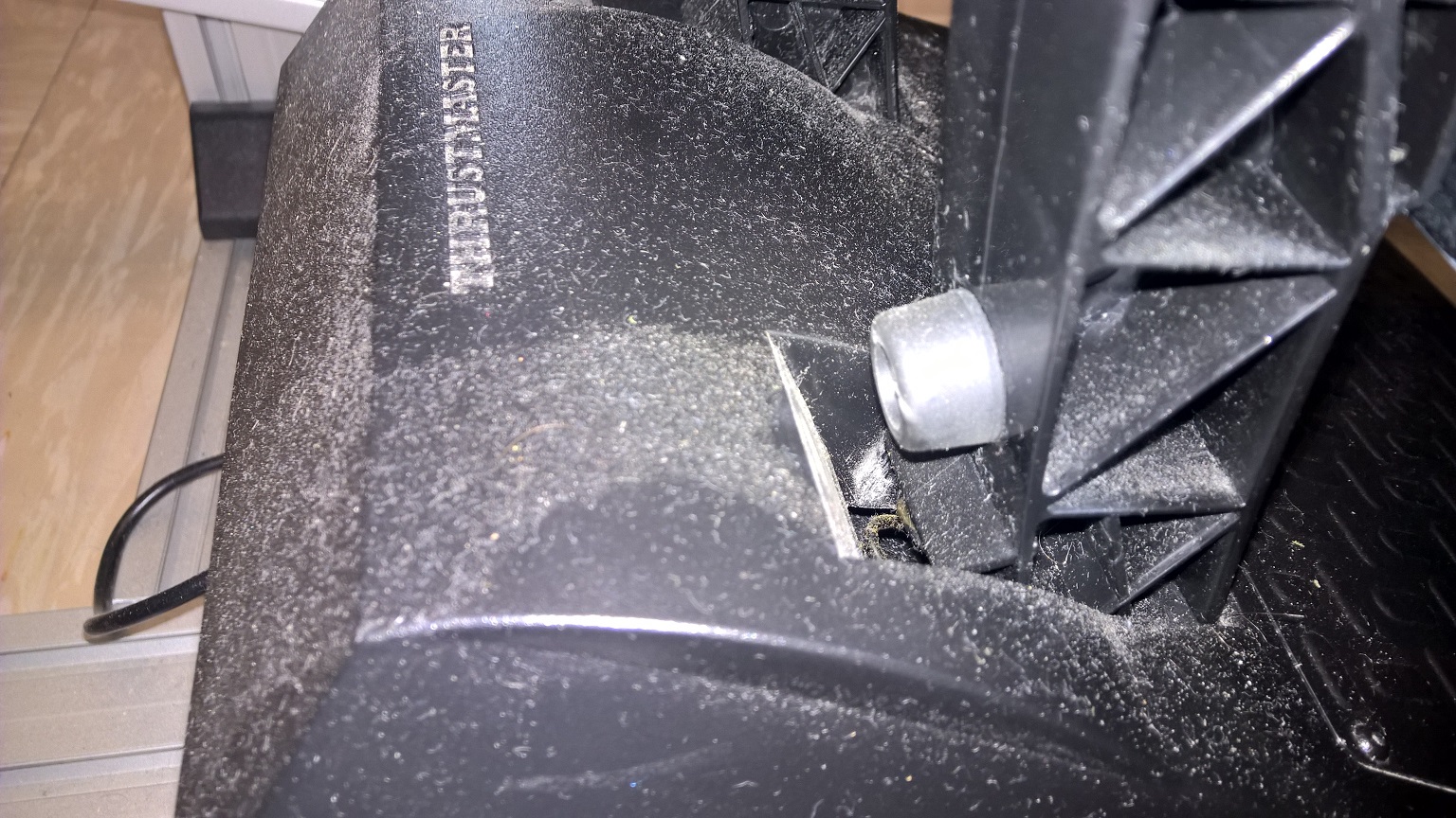

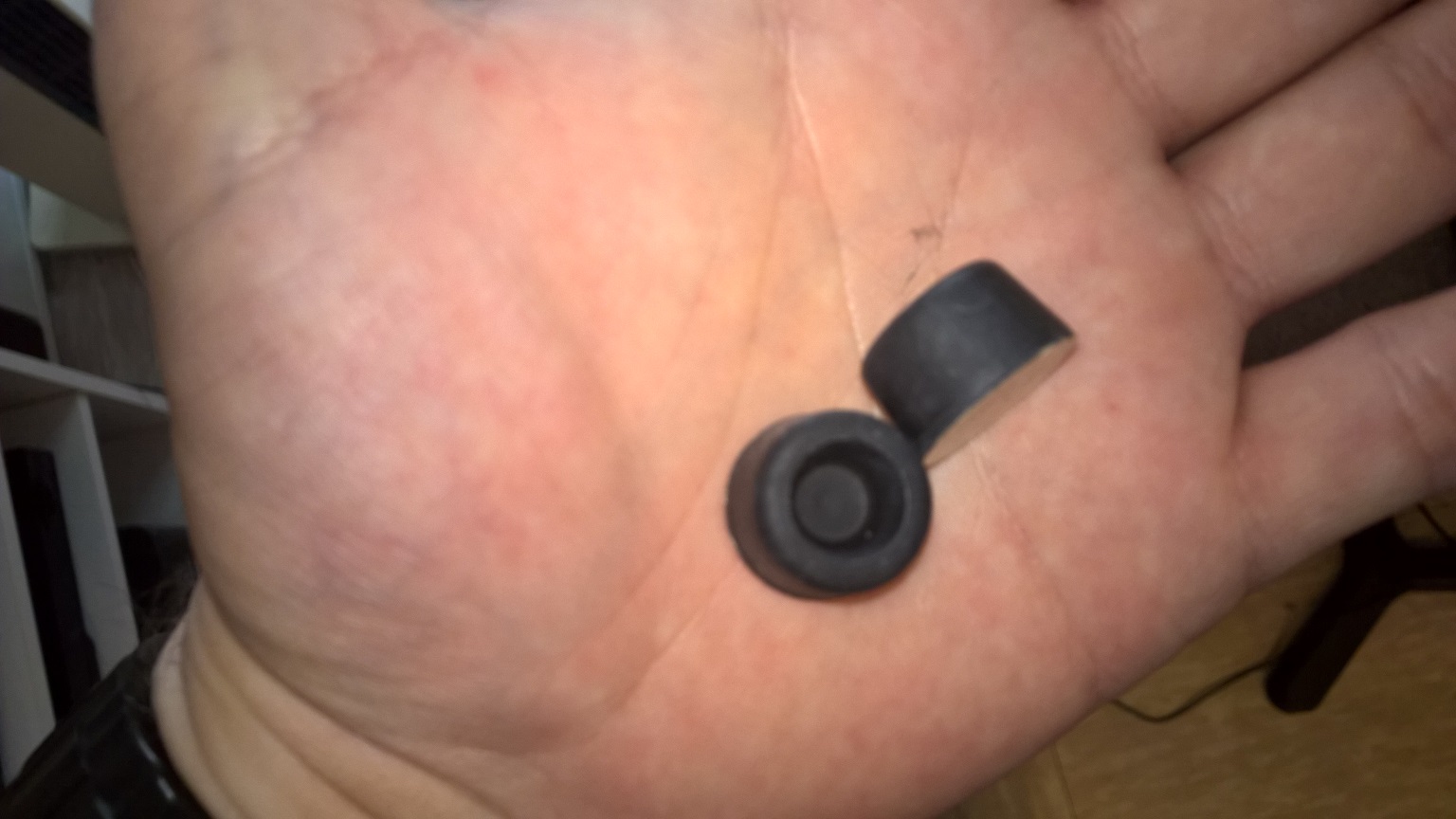

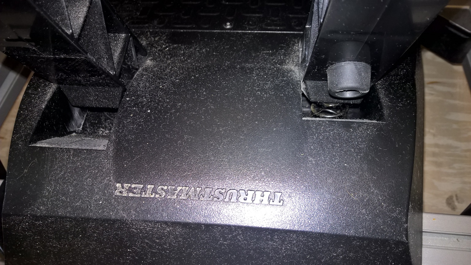

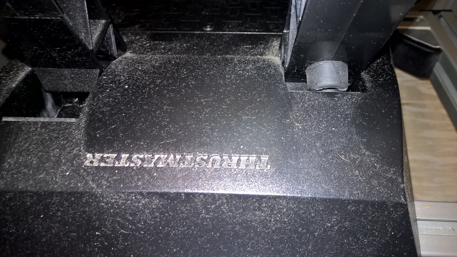

Also wichtig dabei ist, euch gehen etwa 15-20% pedalweg verloren.Entsprechend muss man mit totzone, bremskraft und kalibrierung etwas obacht geben.
da gilt es etwas rum tu testen bis man ein gutes setting gefunden hat.
Ich stell Totzone entsprechend ein, und den bremsdruck so niedrig dass ich bei maximalem Durchtreten, grade blockierende reifen erreiche.
meißt deckt sich der grenzbereich dann gut mit dem einsetzenden druckpunktes durch den gummi pfropf.

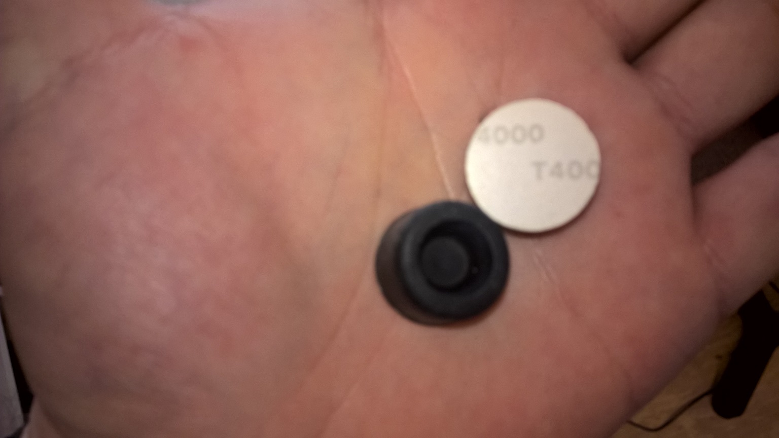

Das ding stammt von einem Router oder PC gehäuse als standfüße. fragt mich nicht mehr woher.
Das ganze darf nicht zu hart sein, sonst ist der druck eventuell zu hoch, und die nicht grad tollen plastik pedale brechen. Vorsicht bei sowas also!
Zu weich ist auch nicht brachbar aus naheliegenden gründen.
Hier die Bilder:
Also mal als Anleitung ausgeschrieben:
1. Puffer beschaffen (dauert am längsten was passend weich-hartes zu finden)
2. pedal bzw. klebefläche reinigen (unterseite in dem fall)
3. mit chemie entfetten (propanol ist da mein mittel der wahl, aceton ist unvorteilhaft bei plastik)
4. Klebefläche am puffer von der schutzfolie befreien
5. puffer im ausschnitt der Basisplatte 'positionieren' und festhalten
6. Pedal langsam aber bestimmt mit der hand drücken, dass der puffer drunter klebt
7. pedal etwa 5 minuten mit dem fuß ordentlich gedrückt halten.
wer es ganz gründlich will, bindet das Pedal über nacht mal in der position fest in schritt 7.

hab auch wg. dem Bremspedal Mod überlegt. Aber weiß nicht, ob der Aufwand mir es wert ist...

Welcher Aufwand?
Insomniac, wieviele Stunden hast Du für den Umbau benötigt? :gaming:
165
Freitag, 24. Juli 2015, 14:17
Inklusive Putzen, Propanol, und festdrücken?
ca 5 Minuten ^^
Bei pBUGS dauerts mit dem Bremsdruck meißt zwei drei Trainings-stints für den Bremsdruck.
Da hat man aber halt auch eine "gute" kalibrierungsmethode über die optionen. ;) Sprich da muss man nicht mit Totzonen rumhampeln.

scheint zwar auf den ersten blick sehr aufwendig und kompliziert, aber mit ein wenig handwerklichem geschick sollte auch einem laien der umbau gelingen! :)
und das ergebnis kann sich sehen lassen! wenn das nicht die mühe wert ist! ;)
danke für die fotos insomniac!

hab mal eine anleitung ergänzt....

Ja musst du, zumindest die totzone muss angeglichen werden. Ich passe darüber hinaus auch immer den Bremsdruck der wagen an, das habe ich aber auch schon mit dem standard controller gemacht.
Und welche da die besten sind... naja es darf wie gesagt nicht zu hart und nicht zu weich sein. Ich weiß nicht mehr wovon die verwendeten bei mir waren.
Wenn du sie zwischen den fingern ganz zusammendrücken kannst ists zu weich, wenn du dich draufstellen kannst zu hart. :dunno:
Der Rest ist trial and error. Und wie gesagt lieber zu weich anfangen, als zu hart sonst könnts auch mal das plastik knacken.

Wie gesagt meine sind aus dem PC zubehör und müßten aus einem Karton eines Routers stammen.
So zeugs habe ich hier in x varianten rumliegen, daher weiß ich leider nicht wohler es konkret stammt. Vermute angesichts der Dicke aber dass ich die hier schon ewig liegen hatte.
ich habe aber auch noch drei exakt dieser Gummifüße. man muss den "mod" mit der hand (Daumen) schon merkbar drücken können, sonst ists zu hart. Darf halt nur nicht ganz zu plätten sein. Ein "hohler" Fuss wie der von mir verwendete ist da sicher auch besser als ein massiver.
