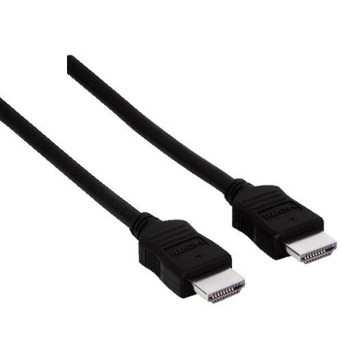

ja klar nutze ich ein hdmi kabel...
und das ist es was ich von nen bekannten bekommen habe, welches ich aber noch nicht testen konnt da ich spätschicht habe:
http://www.amazon.de/Xbox-360-HDMI-Kabel…01344767&sr=1-5
das mit dem zurücksetzten habe ich einmal bei componentenkabel getan da hat es geklappt. aber wenn das hdmi dran hängt, passiert nichts, glaub ich zumindest da ich nichts sehen kann. ich habe allerdings erst gewartet bis sich mein pad an der box angemeldet hat!
das einzige was sein könnte das ich wirklcih nicht tief genug drin war, er hat zwar eingerastet aber kann ja sein das ich noch mal tiefer drücken muss.
also ich habe bei toshiba angerufen gehabt und die haben gesagt das ich def nichts am fernseher ändern muss. und das grundsätzlich die box auch mit dem fernseher kompatibel ist. aber ich befürchte das dieses hdmi bauteil im fernseher defekt ist
