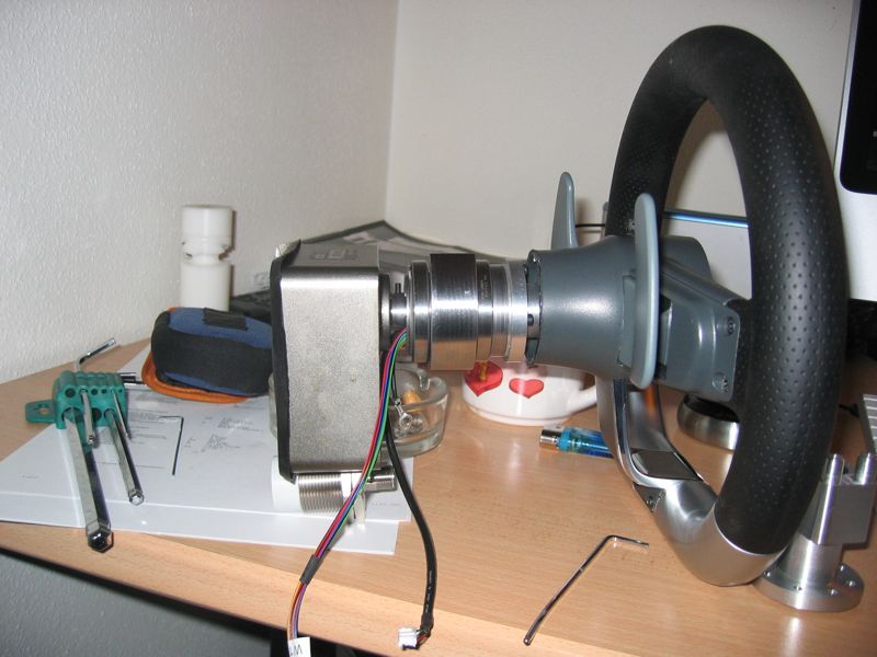

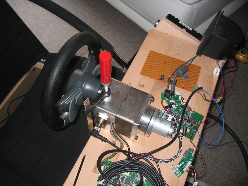

Mein MS Wheel hatte folgende Probleme (1st Generation, seit ca. 1 Jahr gibt es eine 2. Rev.):
- Kabelbruch vom 20adrigen Kabel in der Lenkspindel
- Padlle rechts gebrochen
- Paddle links gebrochen
- zu Anfang schief sitzender Drehgeber (1x im Laden getauscht, ab dann selbst Hand angelegt).
Seit ca. 1 Jahr sieht mein MS Wheel völlig anders aus.
mmh nicht schlecht zum einen ! aber ist das ganze nicht etwas groß geraden (ging bei mir gar nicht zu befestigen) und zum anderen, auf diese "Hochwertige" nenne es mal Lenkradnarbe ein Plastiklenkrad aufzusetzen ist ......
aber dennoch Respekt.

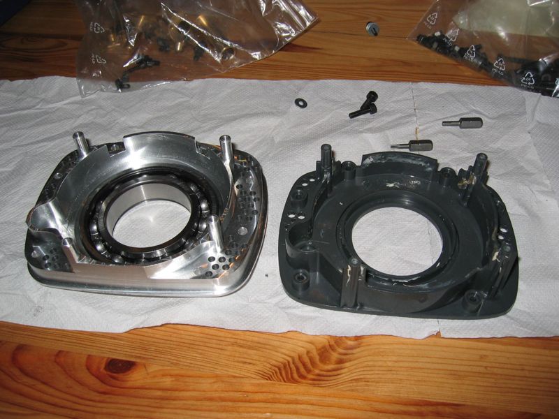

- Lenknabe ist universell gehalten, ich könnte sofort ein anderes Wheel aufstecken
- ich möchte undgern auf die 2 Vibrationsmotoren im Lenkkranz verzichten (befinden sich beim MS Wheel in den unteren Aluteilen (bzw Alufarbene...))
- Größe is mir wurscht, ist ja tatsächlich nur für mich ganz allein das Wheel
- Lenknabe wird ohne R geschrieben
@Cuntzler: Viele Stunden vorm Rechner, zusammenbauen ist schnell gemacht. Kohle: no comment.
BTW hatte ich vorher schon einen recht aufändigen Umbau am MS Wheel gemacht, hat das Wheel auch deutlich besser gemacht, aber lang nicht auf dem Level wies jetzt ist.
Jeaaa voll fett mann, hab meines auch umgebaut mit Kugellager usw. hast du mehr Fotos oder Videos wo man das in Action sehen kann bitte.
Evtl. eine Anleitung Teile? Wie ist das FFB?

Keine Ahnung wie's im Momo aussieht. Aber wenn ich dir verrate was die ganzen Späße rein von der Teilefertigung kosten würden wäre ganz schnell funkstille. Fotos kann ich gerne noch welche hier ranhängen, aber heut nicht mehr.

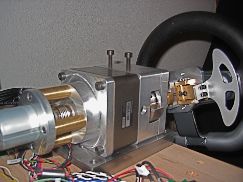

Na das ist mir schon klar das dir die Arbeitszeit keiner ersetzen kann. Habe zwar eine Drehbank aber leider keine CNC Fräse. Als alter Motorradmechaniker weis ich was basteln ist und wie Zeitaufwändig manches sein kann. Finde deine Konstruktion sehr Professionell wie hast du das nur mit der HW hinbekommen sprich Elektronik vom MS Wheel. Ist diese kompatibel zu stärkeren FFB Motoren? Fragen über fragen Sorry.
Edit: Eine habe ich noch für heute, wie hast du das mit dem Poti gemacht das dass Lenkrad gerade stehlt? Hui wen ich deine Konstruktion sehe will ich gleich selber basteln.

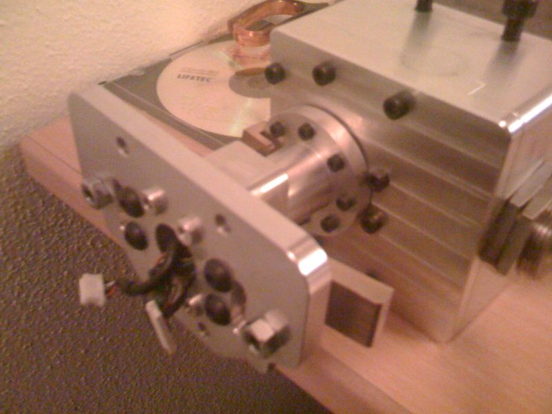

Es gibt keinen Poti, da ist ein Hallsensor der eine Kurvenscheibe abtastet. Ist sowohl über die Elektronik als auch über die Mechanik einstellbar.
Ohne Fräse wirst du auf keinen Fall was, und selbst dann musst du noch für ca. 600€ Teile zukaufen (Getriebe, Hallsensor, Lager).
Den Aufbau kannst du dir hier ansehen, da muss ich nicht alles doppelt schreiben:
http://forums.forzamotorsport.net/forums/thread/1332480.aspx
Wie der Hallsensor in Forza einzeln funktioniert kannst du in dem Youtube Video sehen (Links das ist ein Zippo, rechts das ist der Sensor):
http://www.youtube.com/watch?v=_upit2IdlGg
