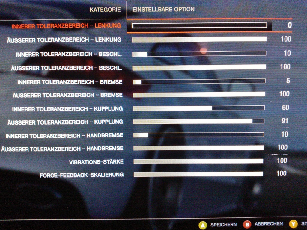

Hier können Lenkradeinstellungen (Spiel und Wheel) gepostet werden. Bitte folgende Maske benutzen.
*** UPDATE: EINSTELLUNGEN NACH DEM FORZA 4-PATCH (Stand: 03.01.2012) ***
Lenkrad: Fanatec CSR & CSR Elite m. ClubSport Pedale
Spiel:
Steuerung: "Simulation"
SEN: 500
FF: 40 (ELITE: 20)
SHO: 100
DRI: 4 (ELITE: 3)
ABS: 75
LIN: 030
DEA: 0
SPR: 0
DPR: 0
Bremspoti CSP ca. 2/3 geöffnet
Steuerung "Normal"
SEN: 900
FF: 60 (ELITE: 10)
SHO: 100
DRI: 3 (ELITE: 0)
ABS: 74
LIN: 0
DEA: 0
SPR: 0
DPR: 0
Lenkrad: Fanatec GT2 m. ClubSport Pedale
SEN: 500
FF: 80
SHO: 100
DRI: 3
ABS: 48
LIN: 0
DEA: 20
SPR: 0
DPR: 0
Steuerung "Normal"
SEN: 900
FF: 60
SHO: 100
DRI: 3
ABS: 74
LIN: 0
DEA: 0
SPR: 0
DPR: 0
TIPP: 900°-Steuerung: So gehts!
1. (MUSS NUR BEIM 1. MAL GEMACHT WERDEN) Wheel enstprechend ausrüsten (bspw.h-Shifter verbauen, anschließen, kalibrieren Betriebsmodus wählen bspw.900°, dann Wheel wieder ausschalten)
2. Wheel einschalten
3. Konsole einschalten
4. Wheel anmelden
5. Forza starten und spielen

Hat hier jemand schon passende Settings für das GT2 Lenkrad?

Fahrt Ihr wirklich mit SEN 900 ??
Ich spiele mit dem Turbo S und fahre momentan auf SEN 270.

Spiel: index.php?page=Attachment&attachmentID=15416
SEN: 900
FF: 80
SHO: 100
DRI: 3
ABS: 48
LIN: 0
DEA: 20
SPR: 0
DPR: 0
Änderst du die SEN in den R Klassen?
Bei SEN 900 im R1 Wagen kriegt man doch keine schnelle Kurve!? ?(

zur Info, auch wenn es wohl die wenigsten merken:
Der 900 Grad Modus ist fehlerhaft und führt zu Fehlern, da das Wheel teilweise nicht immer als 900 Grad sondern teilweise auch als 270 Grad (MS Wheel) erkannt wird. Wenn dieses Passiert, kommt es zu eigenartigen Fehlern und es fühlt sich an, als ob die Hilfen eingeschaltet ist (Auto wird abgefangen).
Ich empfehle daher auf nicht mehr als 270 Grad zu fahren.
Der Fehler war bereits in der Demo vorhanden und nun auch der Vollversion. Fanatec und turn10 wissen von dem Problem.

Hi Maggi, gibt es bestimmte Konstellationen, bei der der Bug auftreten soll? Bei uns gibt es keinerlei Probleme (weder mit dem GT2 noch mit dem CSR) und Fanatec selbst gibt als "recommended" 900° an. Wundert mich ein wenig.
FM4 recommended settings
Donnerstag, 13. Oktober 2011, 18:22
Da steht doch auch die Lösung des Problems, oder irre ich mich?^^
The game still has the issue that it only recognizes a 900° wheel properly if you turn on the game with the power button on the console.
Donnerstag, 13. Oktober 2011, 18:31
Das ist doch schon immer so bei den Fanatec Wheels ;) Und deshalb soll man auf 270° fahren?
Donnerstag, 13. Oktober 2011, 18:36
Okay wenn das schon immer so ist hab ich nix gesagt :rolleyes2:

@Matthias
nicht nur dir Überschriften lesen, sondern im blog mitlesen ;)
aber es gibt viele Leute die das nicht merken und mir sogar videos zusenden mit dem Fehler und meinen das bin ihnen der Fehler nicht vorhanden ist.
Solange es keiner merkt und er Spaß damit hat ok und der Rest sollte sich nicht wundern .

:thumbdown: Ich hatte genau den Fehler eben auch der wiederstand geht weg und und es fährt sich wie mit Lenkhilfe. Nach 2 Neustarts wars wieder weg.

Wenn die Fragen blöd sind, entschuldigt bitte, aber dies ist mein erstes Fanatec Wheel, sprich ich habe keinerlei Erfahrungen damit bisher, und diese Diskussion verunsichert mich dann doch ein wenig. Ich möchte bei der Investition dann doch schon das volle und vorallem richtige Spielerlebnis haben. ;)
Muss das Telemetrielenkrad sich, wenn die 900 Grad Einstellung korrekt funktioniert, komplett mit dem Fanatec mitdrehen oder ist das genauso animiert wie das Lenkrad im Cockpit? Das dreht sich doch nie komplett mit, oder?
Bei mir reißt das Force Feedback ab einem bestimmten Lenkeinschlag nämlich auch komplett ab. Habe bisher gedacht das soll so sein!? oder soll das Force Feedback auch bei kompletten Lenkeinschlag noch voll gegenhalten?

Lass dich nicht verunsichern. Einfach wie gewohnt die Box über den Powerbutton an der Konsole starten und nicht während des Spielens die Betriebsmodi des Wheels ändern. Wenn du das Wheel das erste mal im Spiel auf 900° stellst, musst du danach das Wheel einmal ausschalten und dann wieder einschalten. Erst dann wird der 900° Modus richtig erkannt. Das musst du aber nur beim ersten Mal machen, bzw. wenn du innerhalb des Spiels wieder den Betriebsmodus wechselst.
Freitag, 14. Oktober 2011, 17:58
Fühlt sich ja eigentlich auch gut so an. ;)
So habe ich auch keine Probleme mit den Credits. Habe das Wheel aber gestern während ich in Forza war einmal aus- und wieder angeschaltet und schon habe ich nichts nachm Rennen bekommen.
Aber wenn man weiß wie man das umgehen kann, passt das schon.

Wenn ich es so mache, wird meine H Schaltung leider nicht anerkannt?!
