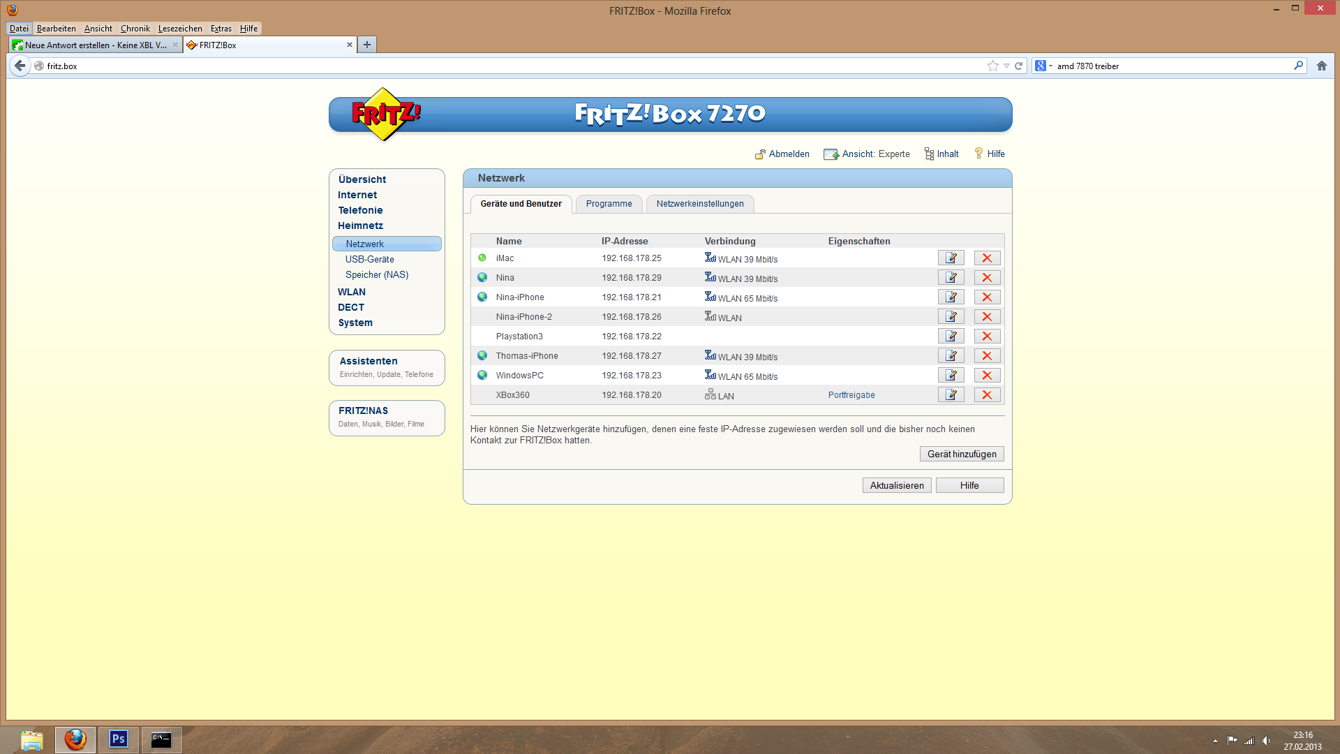

Die Portfreigaben (vielleicht sogar mehr als notwendig) habe ich auch alle eingetragen und der Verbindung (dem Netzwerkgerät in der FRITZ!Box) zugewiesen. Ich habe meine Daten und Einstellungen mal per Screenshot angehängt.

Zeigt die XBox die IP Adresse ebenfalls an? Also die 192.168.178.20?
Sorry, ich weiss nicht wie stark dein Vorwissen ist, deshalb versuch ich es mal auf die weise:
Die IP Adressvergabe und die Portfreigabe an der FritzBox scheinen MAC-Adress-spezifisch zu sein. Ich habe keine FritzBox, berichtigt mich bitte, wenn es nicht so ist, es sieht auf dem Screenshot jedenfalls so aus. Die WLAN Karte und die LAN Karte haben an der XBox jeweils eine eigene MAC-Adresse und können so eindeutig zugeordnet werden.
