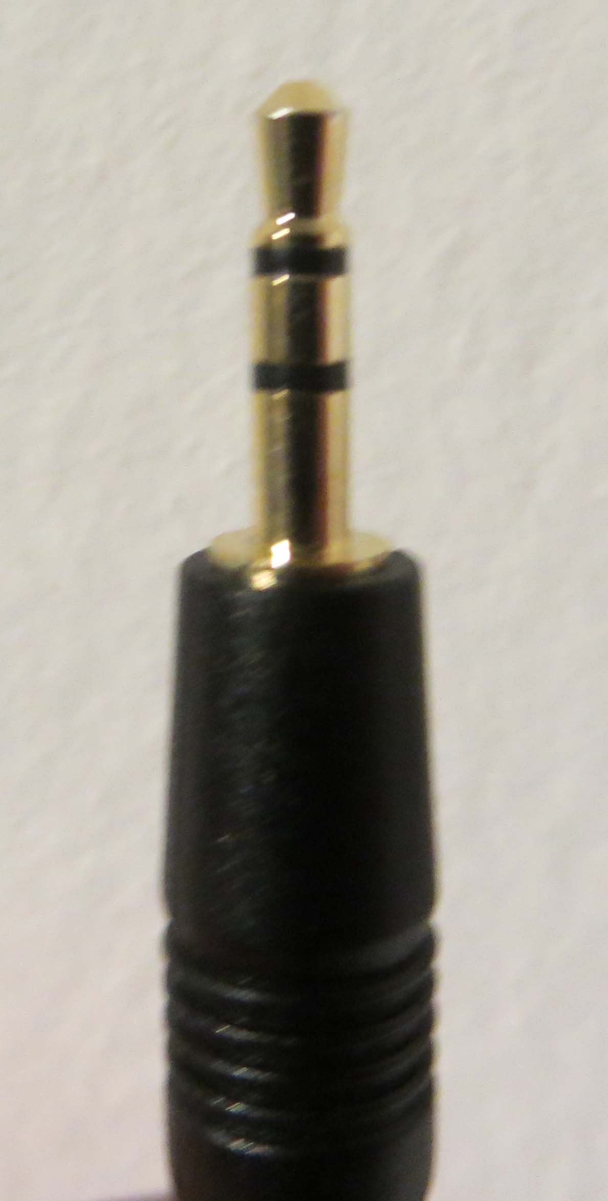

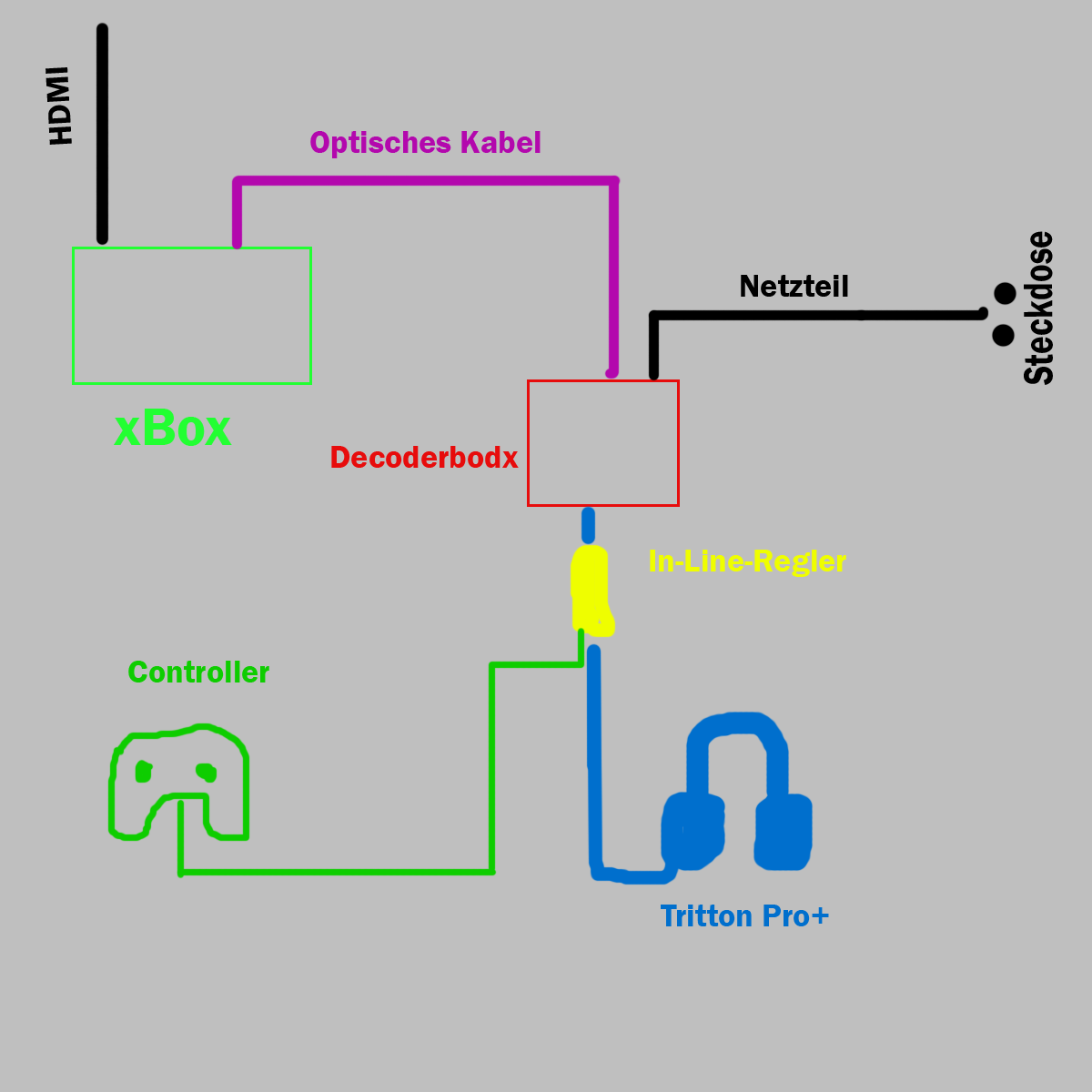

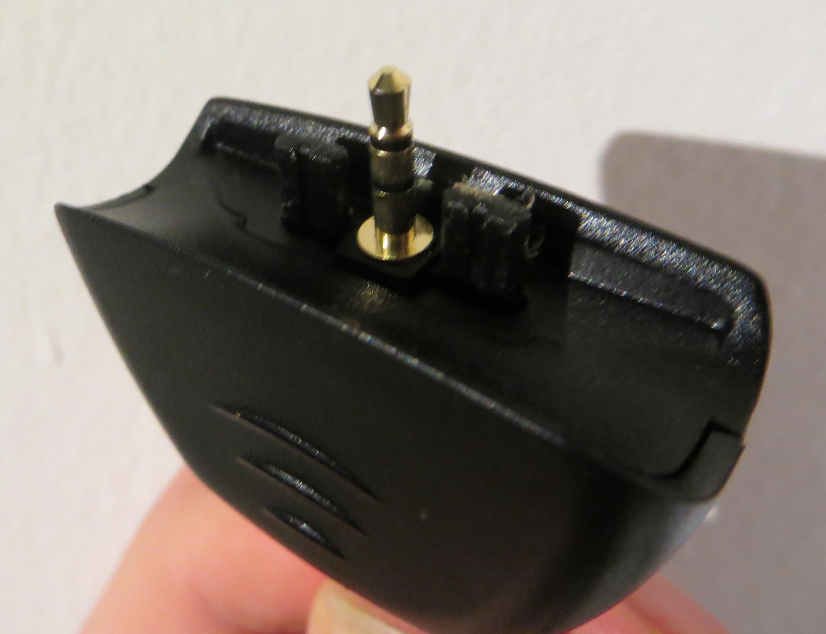

Ich hab den Kabel verlauf mal aufgemalt:)
Tritton hatte zwei Kabel mitgeliefert, beide habe ich propiert.
Einmal mit einem Adapter, einmal direkt als 2.5mm (?) Klinke
»Naild« hat folgende Bilder angehängt:

Für die X1 wird diese Config schonmal nicht funktionieren, somit bitte die Frage von Neo beantworten.

also wenn 360 muss es eigentlich ganz einfach gehen
so wie es in der beigelegten Anleitung beschrieben ist
du musst halt das Chat Signal vom Controller in die Decoder box bringen (mic läuft auf diesem weg halt zurück)
und von dort
geht alles gesammelt mit dem decodierten ton von der Decoder box zum Headset
also ist das einzige Problem wie es scheint deine Verbindung vom Controller zur box
oder ne einstellungssache auf diesem weg
also auf jedenfall checken ob du die korrekten beigelegten kabel verwendest
auch auf der Anleitung schauen wieviele ringe die entsprechenden stecker haben müssen
weil es auf jedenfall darauf ankommt
check das nochmal bitte.
