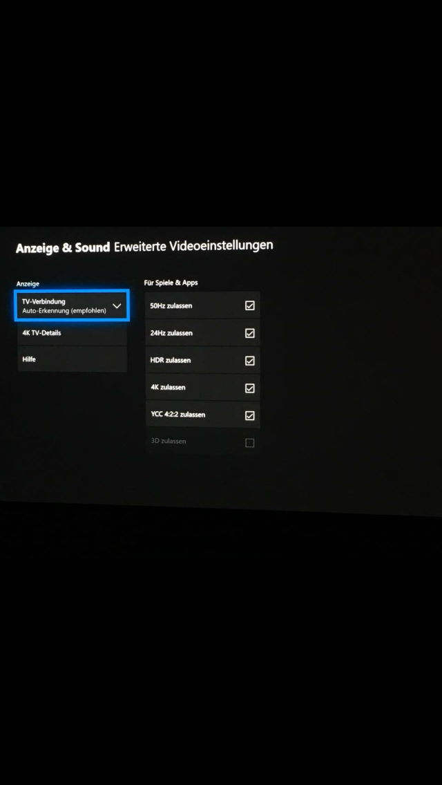

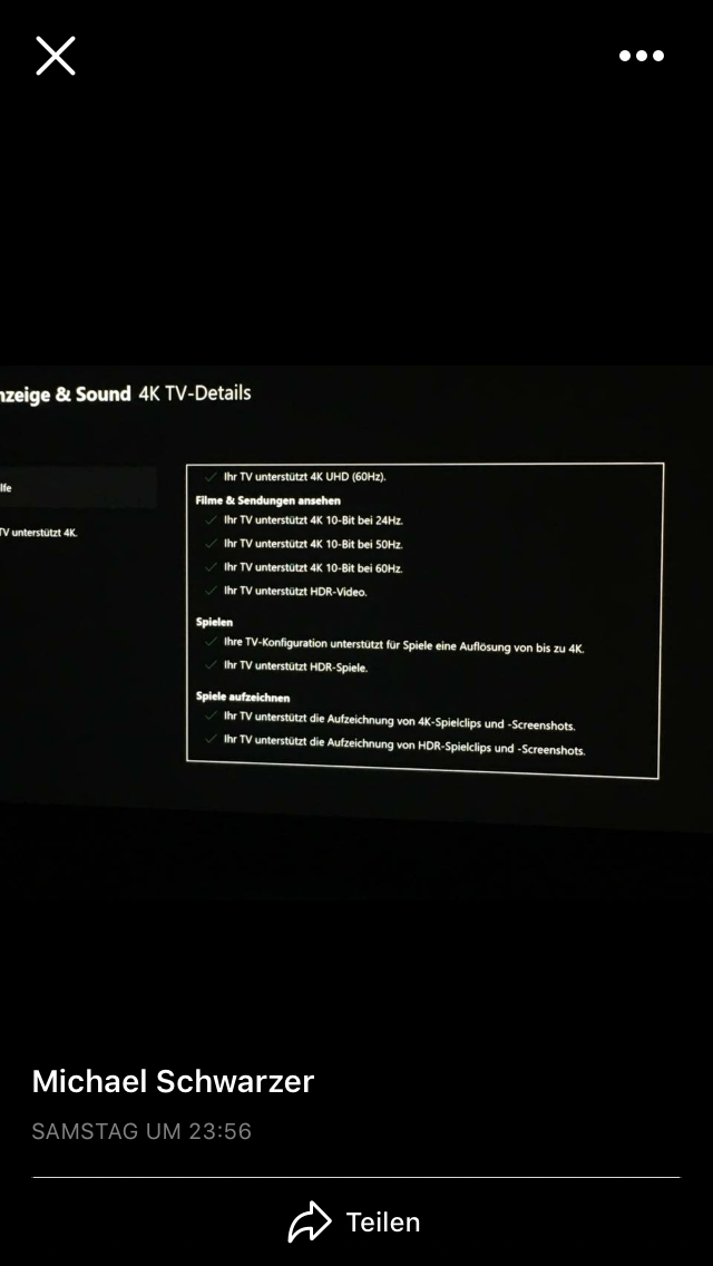

Dienstag, 5. Dezember 2017, 08:14
machmal bilder der
Video Settings aus der XOX
+ 4k TV Details seite mit den grünen haken
mitti2004
  • »mitti2004« ist der Autor dieses Themas
Beiträge: 181
Wohnort: Marzipanstadt - Lübeck
Beruf: Systemadmin
  • Mitti2004
Dienstag, 5. Dezember 2017, 09:18
Anbei die Fotos.
»mitti2004« hat folgende Bilder angehängt:
Dienstag, 5. Dezember 2017, 13:57
echt komisch
sind spezielle Beschriftungen noch dran an den HDMI ports am TV?
hab nur noch gefunden das man mal Simple Link CEC ausschalten sollte
https://www.androidheadlines.com/wp-content/uploads/2017/11/LG-OLED-65G7P-AH-NS-settings-general-5-800x533.jpg
es ist definitiv so
das HDCP2.2 kopierschutz fehltschlägt
wenn du bei Auflösung in der XO: automatisch drin stehen hast
farbe auf mindestens 30bit(10bit)
und Color space: stadart oder PC RGB
dann sollte eigentlich alles klappen
ich wird weitersuchen
aber bis jetzt das einzige Problem was ich so gefunden hab
war dass das die Deep Color Option mal aus und angeschaltet werden musste
um die endgültig zu aktivieren
aber wie gesagt ich such weiter
